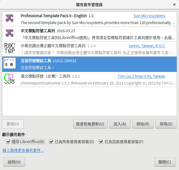

1. 請點按「↓bopomo-v1012.180632.oxt」的文字部分,下載這個擴充套件儲存到系統中。
2. 開啟 LibreOffice 任意程式,點選「工具 > 擴充套件管理員」開啟擴充套件管理員。
3. 點按「加入」選取擴充套件位置,或直接將擴充套件檔案以拖曳方式拖到管理員中亦可。
擴充套件管理員
4. 安裝擴充套件後,重新啟動 LibreOffice。

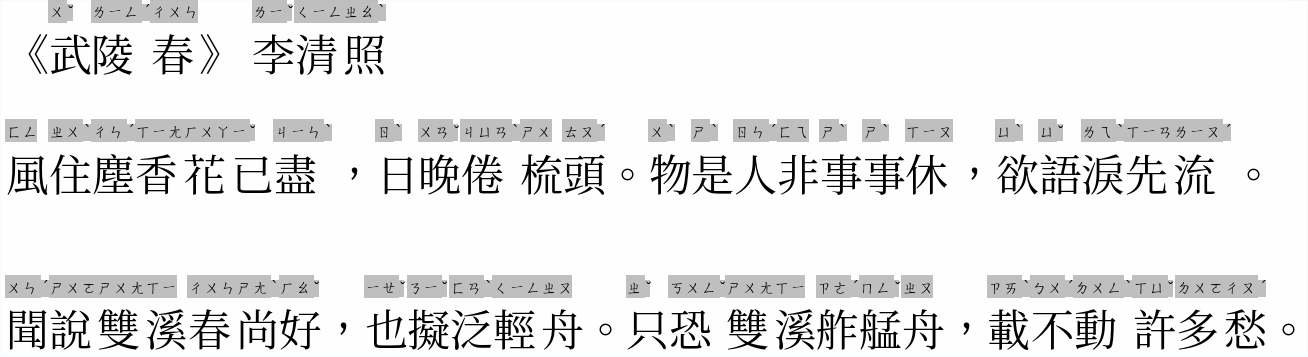

1. 輸入一段中文內容,這裡以詞人李清照的《武陵春》為例。

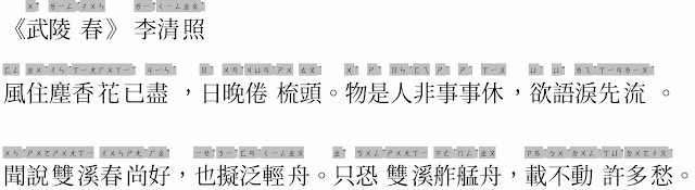

2. 選取要標註的內容,按下右鍵,選取「標註注音符號」即可,效果如下圖。
武陵春自動標示完成
