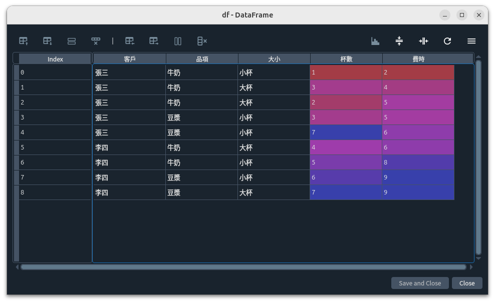

例如我們有張資料表(如下圖)
資料產生語法:
df = pd.DataFrame(
"客戶": ["張三", "張三", "張三", "張三", "張三", "李四", "李四", "李四", "李四"],
"品項": ["牛奶", "牛奶", "牛奶", "豆漿", "豆漿", "牛奶", "牛奶", "豆漿", "豆漿"],
"大小": ["小杯","大杯","大杯","小杯","小杯","大杯","小杯","小杯","大杯"],
"杯數": [1, 3, 2, 3, 7, 4, 5, 6, 7],
"費時": [2, 4, 5, 5, 6, 6, 8, 9, 9],

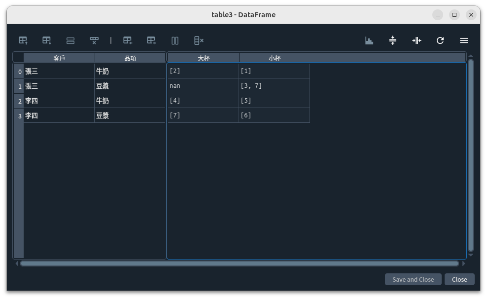

這作法會把該交叉表遇到的值全給列出來,就像這樣:
但倘若您不想看到眼花,只想看到每個唯獨值(類似pd.unique())的時候,則可:
table3 = pd.pivot_table(
df, values="杯數", index=["客戶", "品項"], columns=["大小"], aggfunc=lambda x: sorted(x.unique().tolist())#, fill_value=0
前註文寫說aggfunc=pd.unique()似乎也可以。但是我這邊不知為何報錯率偏高,所以我就沒用了。跑出來會長這樣:
