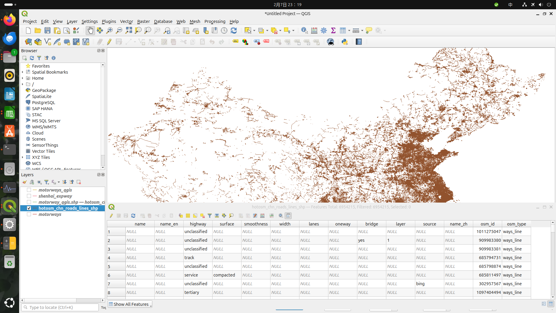

geopandas in Python Spyder runtime, notice size differences between several procedures
我們可以用很多第三方程式去擷取OpenStreetMap的圖資,但是地理範圍較大的資料容量也很大。若直接匯入QGIS不僅浪費資源也影響程式穩定度,宜在Python用命令列做預處理。
用極端點的例子,我想製作中國的高速公路網圖,可以在人道救援資料集找到擷取OSM中國所有道路的資料集,你再從中篩選出高速公路資料集即可。說來容易,但是檔案抓下來就1.8GB,直接匯入QGIS是不會當掉,但是快七百萬個Features是要等到天荒地老?
若用Python先做預處理,把資料篩選到約56萬筆再匯入QGIS,事情顯然就簡單得多。拜AI之賜,Google很快就能給你基礎的語法下去修。
