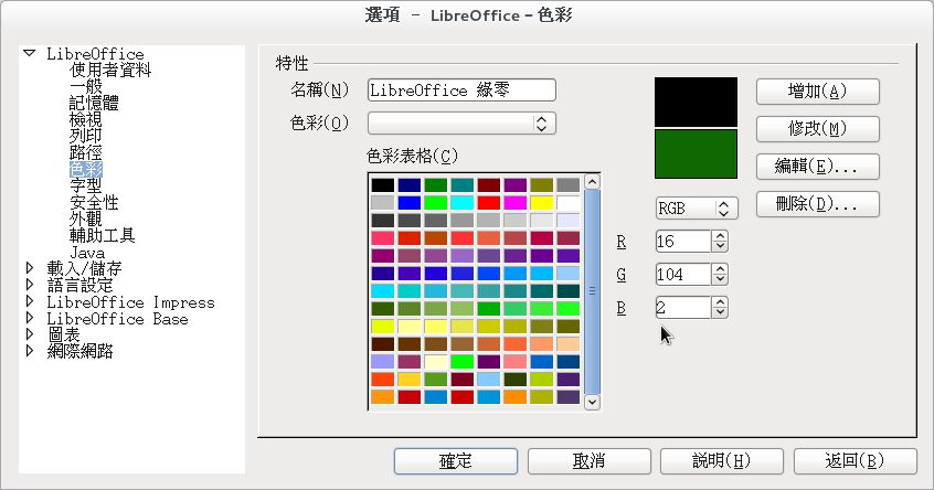

新增色彩
請前往「工具」>「選項」>「色彩」。
接著輸入你想設定的色彩「名稱」,接著調整 RGB 值,接著按下「增加」即可。
這裡我們示範一個名稱為「LibreOffice 綠零」的色彩,這是 LibreOffice 的官方品牌配色之一。「綠零」的 RGB 分別為 16 104 2,因此在右方直接填入,接著按下「增加」來加入新色彩,新色彩會出現在右邊第二個方塊中讓你可以預覽。
如果要透過對話方塊修改某個色彩,請先在色彩表格中選好該色彩,再按下「編輯」,調整完後按下「修改」以套用。這樣一來你的色彩就新增/修改成功了!「文字」、「區域」都可以套用你設定的色彩。
你可以繼續根據 LibreOffice 的官方配色加入「綠壹」 、「綠貳」等,方便以後使用。官方配色連結請見本篇註腳 1。

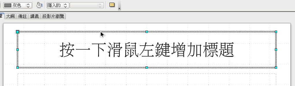

套用色彩或漸層
對於還沒有輸入文字的區域,我們可以先點選想上色區域的「外框」。
接著把滑鼠游標移至上方填色工具列,在油漆桶圖示的右方。把「隱入的」改為「色彩」或「漸層」,接著於一旁的下拉式選單再選取剛調好的色彩或漸層即可套用。
至於「已輸入文字」的文字方塊為「隱入」模式,因此要先點選到輸入文字或已輸入文字的地方才能選取,接著再點選外框兩次才能進入編輯模式,才會顯現填色工具列。
不過一旦用區域套色後,就不是「隱入」模式,可以點選外框或是已上色部份就能選取。
