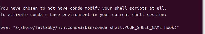

不過,若不想他在非工作時段跑出來佔您的終端機的效能,您可以在安裝的時候預設不讓它啟動(節錄如下圖)

但問題來了,如果您回來開發時想啟動它,他的說明就沒那麼好讀(節錄如下圖)。
簡單處理在Ubuntu終端機啟動Miniconda的問題-圖片2

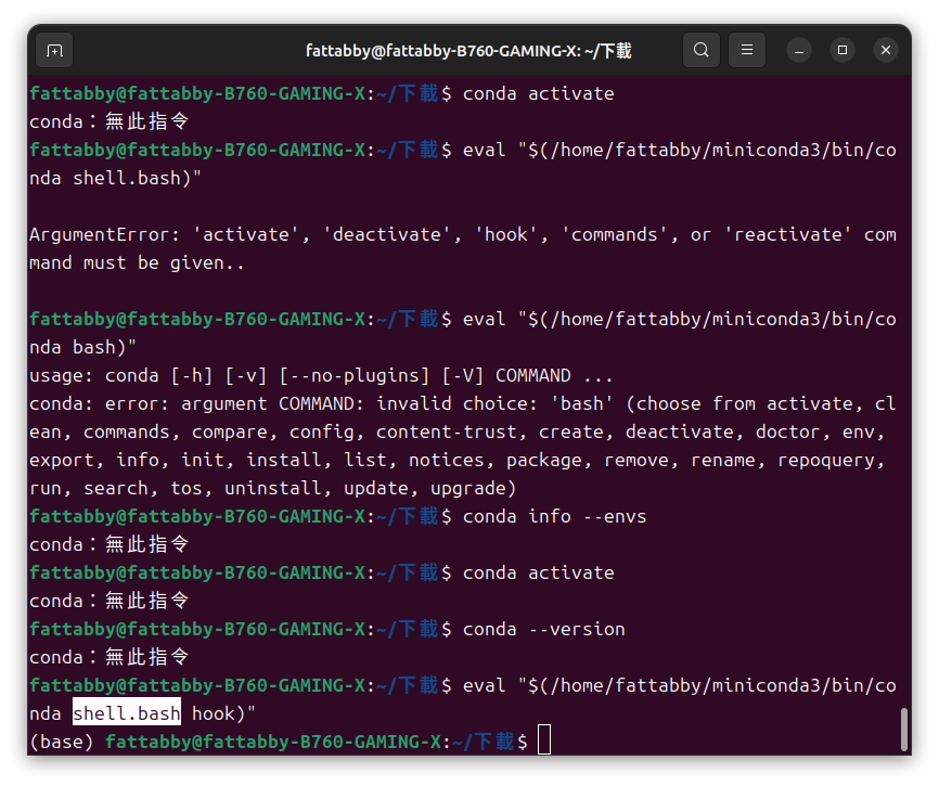

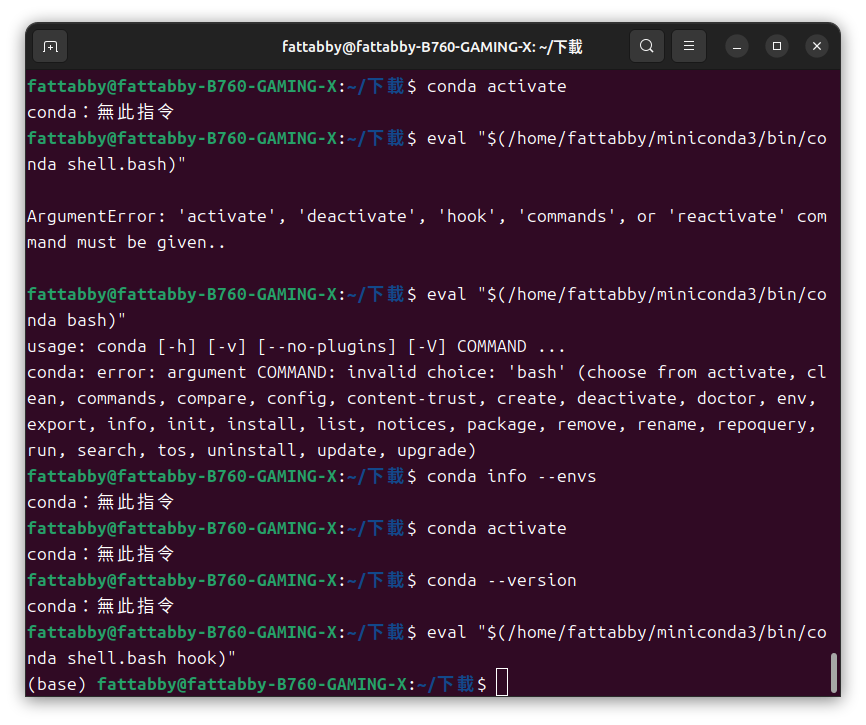

如果你這時想啟動conda其他功能來排障,因為系統還沒載入conda,會一直報錯說找不到指令,甚為麻煩。
簡單處理在Ubuntu終端機啟動Miniconda的問題-圖片3

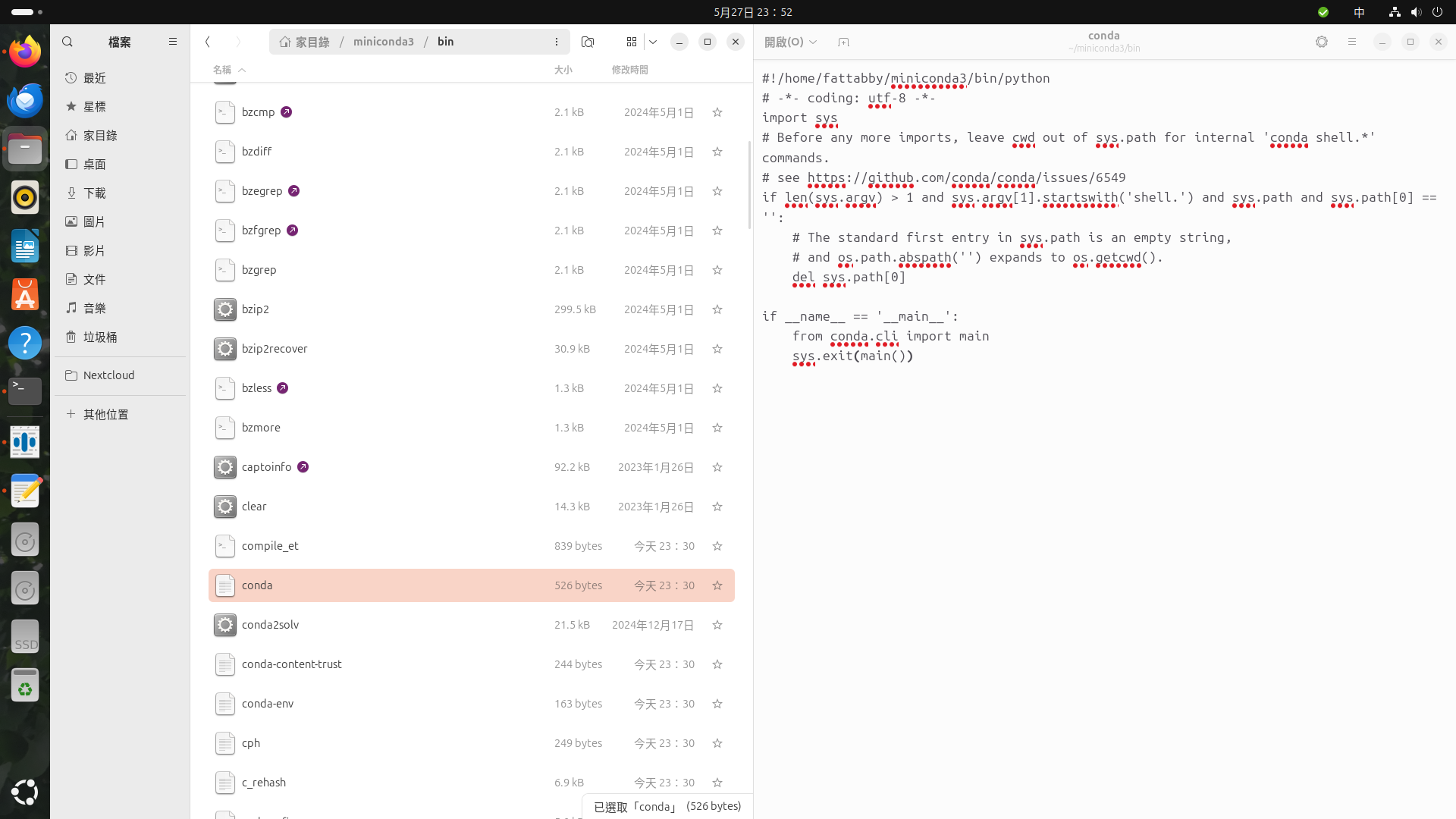

去看系統裡的資料夾就會發現,其實conda只是要觸發這個shell裡面的東西
簡單處理在Ubuntu終端機啟動Miniconda的問題-圖片4
若不管它後面複雜的運作原理,其實把內文修改成你要用哪個Linux Shell就可以了(我一般是用BASH)(如下文反白處)
簡單處理在Ubuntu終端機啟動Miniconda的問題-圖片5
