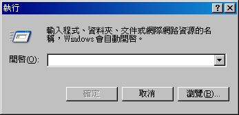

  7. 按 Win鍵 (有視窗圖示) +R 這組快捷鍵叫出執行對話方塊。
  8. 按一下瀏覽,找到您剛才解壓縮的目標資料夾,按二下裡面的 setup.exe,執行對話方塊就會顯示完整路徑。
  9. 在完整路徑後空一格,輸入「/a」,例如:「 "C:\***.exe" /a」。

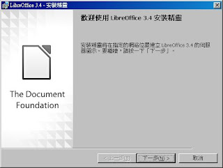

  10. 顯示類似步驟 4 的歡迎使用 LibreOffice 安裝精靈的頁面,但是下面的說明不一樣,他會提示「安裝精靈將在指定的網絡位置建立 LibreOffice 的伺服器圖示...」。
  11. 按下一步後,出現網絡位置畫面,您可以按一下變更,瀏覽選擇要安裝位置,或者直接在文字框內直接輸入要安裝的位置,例如:「D:\LibreOffice 3.4.5」等。
  12. 接著就如同一般正常的安裝步驟完成安裝。

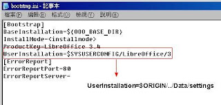

  13. 完成安裝後,在安裝的資料夾裡,開啟program這個資料夾裡面的 bootstrap.ini檔案。裡面有一段「UserInstallation=$SYSUSERCONFIG/LibreOffice/3」之類的文字,將其取代為「UserInstallation=$ORIGIN/../Data/settings」。

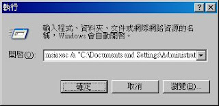

  1. 在 LibreOffice 3.5.x 以後,我們下載的安裝檔都是單一的「***.msi」的檔案類型。首先,我們按 Win鍵+R 這組快捷鍵叫出執行對話方塊。
  2. 按瀏覽找到安裝檔案,記得瀏覽對話方塊裡的檔案類型要選擇所有檔案,才看的到 ***.msi 安裝檔案,按二下該安裝檔案使其顯示完整路徑在執行對話方塊上。
  3. 在完整路徑前加上 msiexec /a,然後加上一個半形空白,例如:「msiexec /a "C:\***.msi"」,最後按「確定」。
  4. 接著依照方法一步驟 10 以後之各步驟完成安裝。
