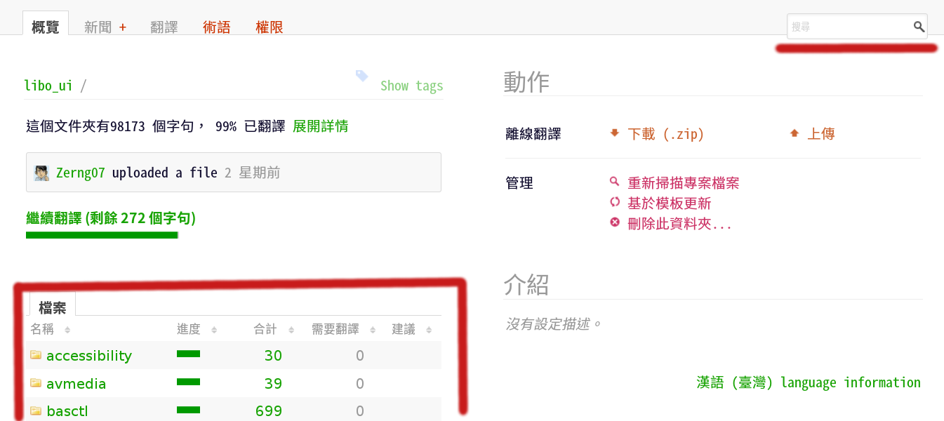

你可以見到一串目前 LibreOffice 可以翻譯的專案,主要包括 UI 介面、Help 說明、Web 網站與 Impress Remote 遙控等。
點入「LibreOffice 4.4 - UI」就可以幫忙 4.4 版本的使用介面翻譯。
我們最常用到的就是左下角的各項「檔案翻譯」,以及右上角的「搜尋方框」。
檔案翻譯
先來看檔案翻譯。
檔案翻譯列表分為好幾欄,從左至右分別是檔案或資料夾的名稱,再來是進度,合計的原文字數,需要翻譯的原文字數,以及翻譯者給予的翻譯建議。
我們就來看看如何幫忙翻譯需要翻譯的部份吧!此處我們點按 cui 資料夾的需要翻譯「120」字進去看看。

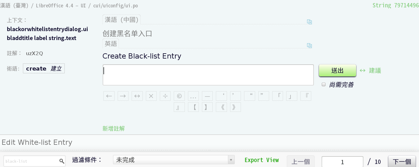

在我們的示範畫面中,可以看到原文條目外,上方還有一個參考條目,這裡因本文作者不懂其他語言,因此選用作者看得懂的簡體字中文作為翻譯時的參考。
注意:這裡的翻譯是由所選語言的翻譯者翻譯的,因此有可能有錯誤,請不要盡信,應自行判斷。如果你會其他語言,也都能從右上角的使用者帳號「設定值」內將之加入參考。
拉近點來看。
我們將心裡所想的翻譯打入輸入框中,然後唸一下翻譯有無通順,是否看得懂後,就能按下「建議」按鈕將之送出了。
如果你觀察得很仔細,就會發現這張拉近的圖跟上一張有一點不一樣。看到是哪裡了嗎?對了,就是上一張的「送出」按鈕變成「建議」按鈕了!
一般剛申請帳號的人,由於對 LibreOffice 的翻譯經驗尚不足,有可能對舊有術語的慣用翻譯不熟,或是對於文字的拿捏、語句的通順還不夠精準,因此一開始都是從「建議者」的身份開始的,只能給予翻譯上的「建議」。該語言的管理員,會在有空可以處理之時去審閱這些建議,如果翻譯得不錯就會批准進入正式翻譯中。
如果持續貢獻,到了對專案熟稔到一定程度後,專案管理員會給予「翻譯者」的身份,或者可以發送訊息給語言管理員申請翻譯者身份,屆時就能直接「送出」翻譯,而無須再經審閱了,這是提高翻譯品質的必要措施。備註:只要是很要求翻譯品質的自由軟體專案,一定都會有翻譯身份的差異,並且要求校閱翻譯,以免出錯。
擁有「翻譯者」權限的人,除了能直接「送出」翻譯外,也能按下按鈕旁邊的「雙向箭頭與建議二字」連結切換成「建議」模式。這對於翻譯者尚未對自己的翻譯有信心時來說很有用,可以避免不斷送出錯誤或令人費解的翻譯。但若只是對於單個條目翻譯沒信心時,可以勾選「尚需完善」後再按下「送出」,可以單獨將此翻譯標記為翻譯建議。
在此例中,下方還可以看到「相似翻譯」,就是與你目前條目相似的翻譯,你可以直接點選想要或想改的條目,點選後此翻譯會出現在譯文的輸入框內,你可以對應修改成想要的樣子;若無修改,系統會自動勾選「尚需完善」,記得取消勾選後再按下送出或建議。
此項目提交出去之後,Pootle 翻譯系統會自動將你送到第二個需要翻譯條目去。若條目的原文是你看不懂的,也可以直接拉到最下方,按下「下一個」跳到下個條目去。你也可以直接修改條目數字跳往指定數目去,或是按「上一個」返回上個條目。
