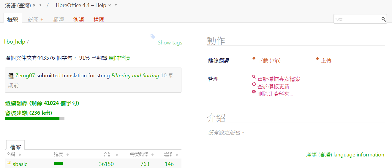

畫面右側有很大字的「動作」標題,下方有個「離線翻譯」,請點按它後方的「下載 (.zip)」,將之下載回電腦中後解壓縮到獨立的資料夾下,資料夾名稱建議直接用 zip 檔的名稱即可,像是 libo_help-zh_TW。

接下來我們進到「libo_help-zh_TW」資料夾中來翻譯 LibreOffice 4.4 版的說明文件,並且將 Pootle 網頁回到上一頁,重新進入「LibreOffice 4.4 -Help」的專案中,查看目前的翻譯進度,來判斷我們需要翻譯的檔案有哪些。
例如,我看到 swriter.po 目前需要翻譯的原文字數為 16 個字,所以我就打開電腦中的 swriter.po 檔案來翻譯。

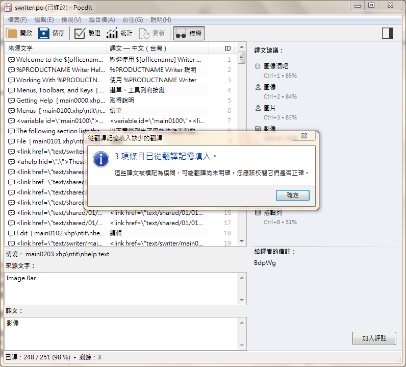

我們就來看看先前訓練的翻譯記憶是否能派上用場好了,從選單列中點選「編目檔 > 從翻譯記憶填入缺少的翻譯」,會彈出個對話方塊問你一些問題。
這裡是否要「僅只填入完全相符項目」依個人喜好作選擇即可。因為 Poedit 預設情況下只要比對到相似的,不管相似程度多高都會填入,但有可能翻譯記憶中只有一個詞語與現在的翻譯相符,所有差距十萬八千里,反而要刪改一堆,甚至整句刪掉直接重新翻譯還更快的。
若翻譯多年經驗較多者,通常都能快速處理全新翻譯,所以比起花時間刪修翻譯記憶,更可能偏好勾選此項目以加速翻譯。
至於第二個「不要將完全符合的項目標記為模糊」,則盡可能不要選。那麼何謂「模糊」呢?即尚未明瞭原文切確意思,暫時先模糊翻譯起來,還未正式確定下來的翻譯。
選擇好後按下 「填入」,等 Poedit 填完就會看到如下的提示。

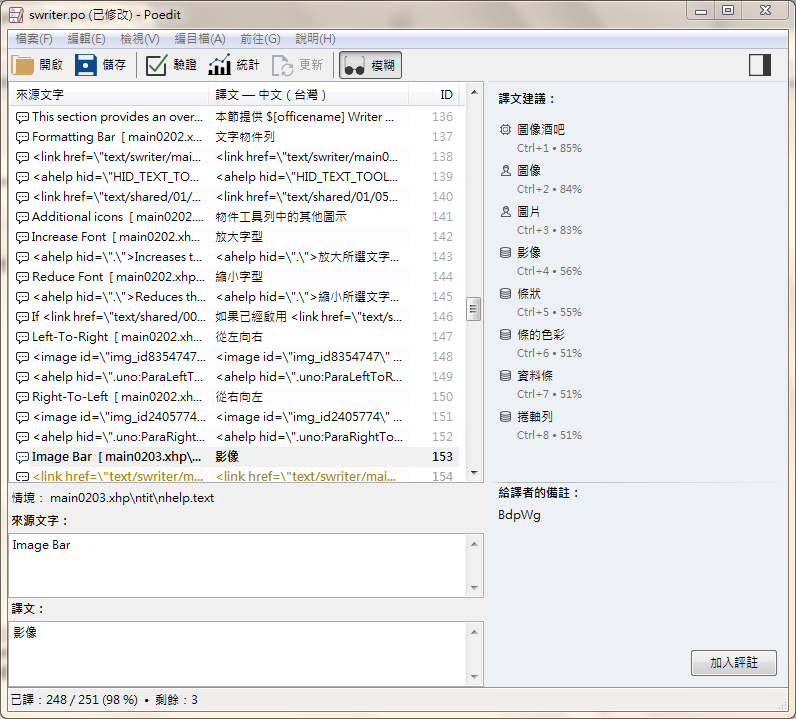

但究竟這三條未完成項目在檔案的哪裡呢?該不會要自己在那邊拉旁邊的捲動條去找吧?別擔心,Poedit 提供貼心的功能讓你直接前往尚未翻譯的條目。從選單列選取「前往 > 下一條未完成」,或是按快捷鍵 Ctrl + Shift + 下鍵,就會跑到第一個未完成項目去。
可以看到 Poedit 已經幫我為這條「Image Bar」的條目填好「影像」二字作為模糊翻譯了。右側的「譯文建議」,有的是來自 Poedit 從網路上取得的公用翻譯記憶庫,有的是來自 Google 或 Microsoft 等公司的機器翻譯,有的則是自己電腦訓練出來的翻譯記憶。你也可以直接滑鼠點選,或按上面所寫的快捷鍵來使用或甚至刪改。
這裡將「Image Bar」翻譯為「影像列」後,Poedit 因為翻譯有所更動,會自動取消模糊成為確定翻譯。這時可以再前往下一個未定翻譯,一樣可以點選「前往 > 下一條未完成」,或者是點選「前往 > 完成並移至下一條」;當然也可以用快捷鍵 Ctrl + Shift + 下鍵,或者是 Ctrl + Enter。
直接注意的是「完成並移至下一條」/「Ctrl + Enter」會將模糊標記取消,成為確定翻譯,因此若只是想要單純前後瀏覽未完成項目的話,請使用「下一條未完成」/ Ctrl +Shift + 下鍵 或「上一條未完成」/ Ctrl + Shift + 上鍵 的功能。請只在「翻譯完」未完成條目之後,才使用「完成並移至下一條」/ Ctrl + Enter。

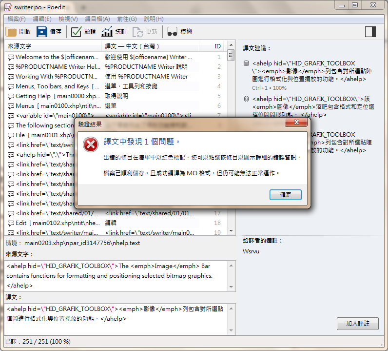

接下來翻譯處理告一段落後,想要儲存檔案,可以直接點按工具列中的「存檔圖示」,或是按下快捷鍵 Ctrl + S。此時 Poedit 會自動檢查翻譯是否有格式上的錯誤,例如變數格式是否與原文一致、是否結尾缺少 \n 開新列字符等等,如果有錯誤會彈出警告提示,請你修正。
結果看到以下訊息。
看到錯誤也別太慌張,因為有時是我們真的犯錯,但有時不是,需要用專業去判斷。這裡 Poedit 說「譯文中發現 1 個問題。」而且如果翻譯的條目有格式上的問題會幫我們標記成「紅色」,這樣就能讓我們快速瀏覽找到。
好,我們懂了按下「確定」,又跳出個訊息了。
喔喔!原來是檔案的標頭中,有個「Language-Team」欄位還沒改過,一直都還是初始的預設值啊!這是因為 Pootle 翻譯平臺在輸出 Po 檔時並沒有幫我們填入這項資訊,為什麼呢?因為 Pootle 翻譯平臺並不需要用到這項資訊,所以除了 Pootle 系統中沒請各語言團隊設定相關資訊外,輸出 Po 檔時也不會填。
你當然可以做出對應修改使這份 Po 檔具有完整的 Language-Team 欄位,不過既然你改了 Pootle 也不會用,那我們還是省點麻煩忽略它吧!當然如果想要改也是無所謂的。你可以從選單列中點選「編目檔 > 屬性」來填寫這兩個欄位,分別是「團隊」與「團隊的電子郵件」,只要不是預設的「LANGUAGE」團隊與「LL@li.org」電子郵件,就不會再提示這項錯誤了。
要注意的是,這裡的「1 個問題」就是這個問題,所以我們可以忽略不管。但如果有「2 個問題」的時候,請真的去看條目清單中是否有標紅的地方,確實訂正再重新儲存一次。

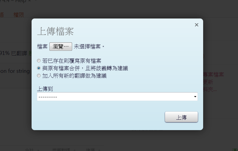

確定有看到 swriter.po 之後, 將畫面往上拉動,看到右上角的「動作」標題下,也就是之前下載翻譯檔的地方,有個「上傳」,就點按這裡上傳。
可以看到畫面出現上傳的對話方塊,請按「瀏覽…」選取你所翻譯的 po 檔,這裡範例為「swriter.po」,記得小些別選到編譯過後的 mo 檔喔!下方的單選項目,則依情況所需選擇,我們稍微解釋一下。
首先,預設選擇的「與原有檔案合併,並將歧義轉為建議」,意思是如果說你修改的翻譯中,若有部份是以前已經確定過的翻譯,也就是新 po 檔與舊 po 的確定譯文有出入的時候,不會將新譯內容直接蓋掉舊譯內容,而是維持舊有的翻譯不動,將新譯內容列到該條目的翻譯「建議」中,供後續審閱。如果只是一般新增原先空白的翻譯的話,都建議採用這個選項。注意:這個功能只有開放給對於 LibreOffice 翻譯較為熟練的少數譯者,所以不見得所有人都可以使用這個功能。
至於「若已存在則覆寫原有檔案」,則是指用新檔案整個覆蓋掉舊檔案,不管之間有無出入皆是如此。這對於大量修改舊有翻譯,或是訂正不良翻譯時很有用,也應只在此種時刻使用,以免不小心蓋掉就前不久某人的新翻譯。注意:這個功能只有開放給對於 LibreOffice 翻譯較為熟練的少數譯者,所以不見得所有人都可以使用這個功能。
「加入所有新的翻譯做為建議」,是將所有你的翻譯都列為翻譯建議,如果你是剛接觸自由軟體翻譯還不熟練,或是對於自己的翻譯還不具有信心,請選擇此項目。
最後的「上傳到」部份,可以選可以不選。點選下方的「--------」 會彈出這個資料夾下的所有檔案清單,讓你選取對應的檔案;不選的話,系統會直接上傳檔案,如果剛好有相同檔案,就會依剛剛選擇的處理方式來處理檔案,如果沒有相同的檔案,會幫你新建你上傳的檔到資料夾中。

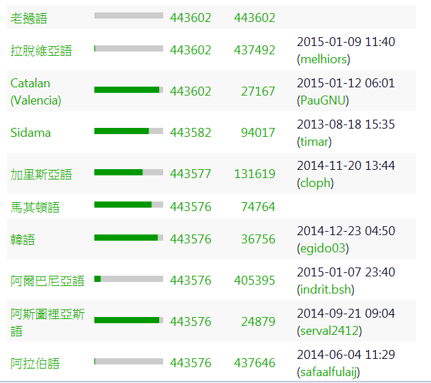

請開個新分頁給 LibreOffice 的 Pootle 翻譯平臺首頁,看到右方的「專案」標題下,點按對應的專案,例如我正在處理「LibreOffice 4.4 - Help」,就點按同名專案。
點開後會看到各語言的列表,看各個語言的「合計」欄位數目是多少,再看我們漢語(臺灣)的數目是多少。由於各個語言都有可能跟我們一樣不專心而讓檔案傳錯位置,使原文字數有所差異,因此我們要看的是「最多人一樣的合計數目」。
我們可以點「合計」 兩次來依據合計數目排序,由高排到低 (點一下就是由低排到高)。就不難發現最多人一樣的合計數目是「443576」。
接下來,我們就隨便找個原文字數為「443576」的語言去看各個資料夾與檔案的字數是多少,與漢語(臺灣)相比對看看,只要肯用心,肯花時間去比較「合計」欄位,就能找到究竟是不小心傳到哪個資料夾下了。
