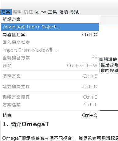

開啟 OmegaT,選擇「方案」>「下載協作方案 (Team Project)」,會看到 Team Project 對話方塊。
  • Repository Type 請選「Git」。
  • Repository URL 請填入你自己 fork 分支的倉儲位置,在倉儲位置的右下角可以看到「HTTPS clone URL」,就填那個 URL 即可。
  • Local Folder 就按下「...」按鈕,自己找自己要放的資料夾吧!舉例來說可以自己創個 git 資料夾,然後在旗下再創個 OmegaT 資料夾,準備放在裡面。
按下「確定」,等候一段時間 (時間長短依網路頻寬與通暢程度而定) 讓 OmegaT Check Out 檢出檔案後,就大抵準備完成。這時 OmegaT 會試圖自動載入資料夾下的專案檔,不過因為我們各語言有分開資料夾放置,所以預期會開啟失敗。
我們只要自己手動開啟 zh-TW 資料夾即可,就能用 OmegaT 來翻譯,OmegaT 會定期/針對特定動作上傳翻譯回去倉儲中,這時只要輸入自己的 GitHub 帳號密碼就行了,OmegaT 會自動提交成果到你設定的倉儲中。

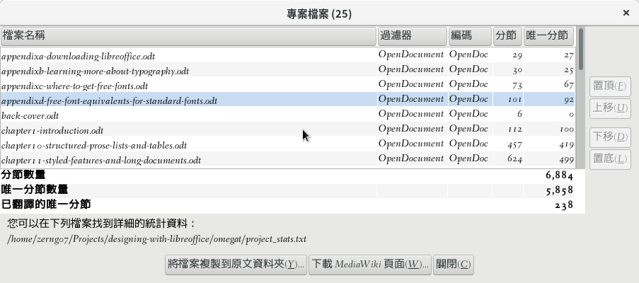

以後要處理翻譯,就打開 OmegaT,點「方案」>「開啟舊方案」或「最近的專案」即可繼續翻譯囉!開啟專案後,會跳出個「專案檔案」的處理視窗,這裡就是你選擇翻譯檔的入口處,可以一直擺著方便你切換,不大需要關閉它。
點按對應的檔案後即可開始翻譯該翻譯檔。
