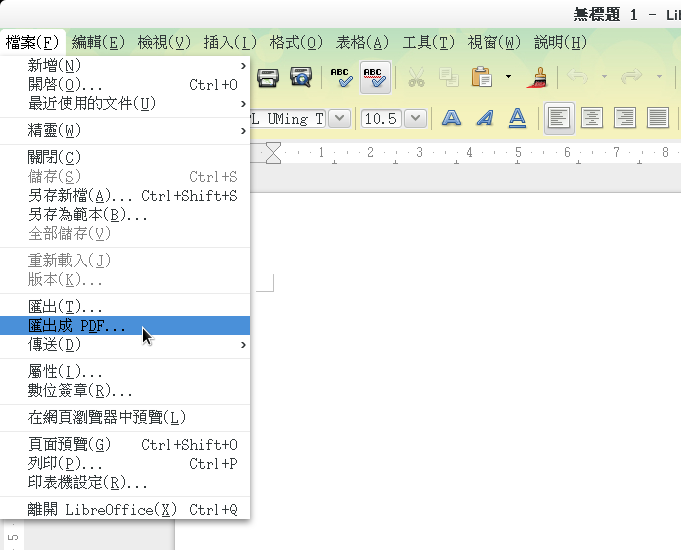

匯出成僅可讀取的 PDF 檔

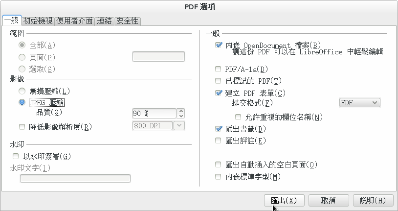

按下 [檔案] > [匯出成 PDF],會彈出「PDF 選項」的設定用對話方塊。
你可以在此處根據你的需要調整偏好的設定。如果對於選項有不清楚之處,可以利用「延伸提示」功能所提供的提示框來查看相關說明。若要採用 PDF/A 格式,請勾選 [PDF/A-1a] 選項。
接著按下 [匯出] 按鈕,會請你為將匯出的 PDF 檔案命名。
匯出成 LibreOffice 可編輯的 PDF 檔
在「PDF 選項」對話方塊中勾選 [內嵌 OpenDocument 檔案],再匯出即可。
一旦勾選此選項,所匯出的 PDF 就可以再用 LibreOffice 載入、修改、匯出,是非常好用的功能。

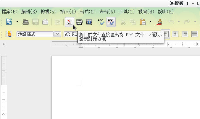

快速匯出 PDF 檔
你可以使用工具列上的 PDF 匯出按鈕來快速匯出 PDF 檔,而不打開設定 PDF 選項的對話方塊。此按鈕會直接採用之前使用過的選項設定,因此如果需要與上次不同的設定時,你仍需要進入選單重新設定一次。
